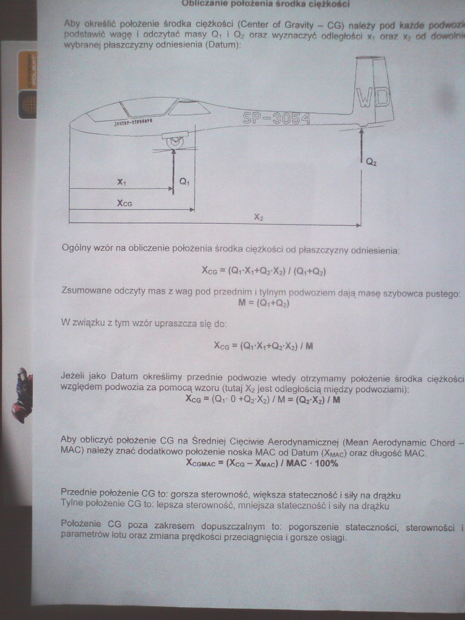

Obliczanie położenia środka ciężkości w locie
Aby określić położenie środka ciężkości (Center of Gravity – CG) w locie, będziemy odnosili się do średniej cięciwy aerodynamicznej MAC. Specjalnie piszę "w locie", bo należy ująć pilota, spadochron i cały bagaż. Pomiarów musimy dokonać na ziemi, na stanowisku pomiarowym i przenosimy je na MAC. Pomiary wag pod każdym kółkiem na ziemi nijak się mają do układu sił po oderwaniu, gdy siły pod kółkami zanikają, a w ich miejsce pojawiają się siły nośne zaczepione w zupełnie innych miejscach. Projektanci tak instalują koła podwozia głównego i pomocniczego (tylne lub przednie) względem środka ciężkości, żeby było wygodnie manewrować szybowcem na ziemi. Cobra i Jantar mają ciężkie ogony do hangarowania (trzeba podstawiać wózek pod ogon, bo ręcznie jest ciężko i niewygodnie), ale nie ma problemu z wsiadaniem na starcie. W Piracie już jest gorzej - ciężki pilot w kabinie przeważa na mordę i dopiero szarpnięcie liny startowej powoduje opadnięcie ogona i zaczyna się start. Puchacz, Perkoz i PW5,6 mają przednie kółko co jest korzystne dla takich kabin, ale z pogorszeniem oporów na dziobie. Do pomiarów należy pod każde podwozie podstawić wagę i odczytać masy Q1 i Q2 oraz wyznaczyć odległości X1 oraz X2 od dowolnie wybranej płaszczyzny odniesienia (Datum - przeważnie krawędź natarcia przy kadłubie): Patrz załącznik - schemat
Ogólny wzór na obliczenie położenia środka ciężkości od płaszczyzny odniesienia:
XCG = (Q1•X1+Q2•X2) / (Q1+Q2)
Aby obliczyć położenie CG na Średniej Cięciwie Aerodynamicznej (Mean Aerodynamic Chord – MAC) należy znać dodatkowo położenie noska MAC od Datum (XMAC) oraz długość MAC.
XCGMAC = (XCG – XMAC) / MAC • 100%
Przednie położenie CG w locie to: gorsza sterowność, większa stateczność i siły na drążku
Tylne położenie CG w locie to: lepsza sterowność, mniejsza stateczność i siły na drążku, czyli mniejsze opory aerodynamiczne na sterze wysokości w krążeniu. To dlatego wyczynowcy przewidując częste krążenie dążą do tylnego położenia CG, świadomie tracąc nieco na przeskokach.
Położenie CG w locie poza zakresem dopuszczalnym to: niebezpieczne pogorszenie stateczności, sterowności i parametrów lotu oraz niebezpieczna zmiana prędkości przeciągnięcia i gorsze osiągi. Zbliżenie środka ciężkości do tylnego dopuszczalnego położenia grozi bardziej płaskim korkociągiem, ale kto by na tym poziomie pilotażu dopuścił do przeciągnięcia w krążeniu albo po wyrwaniu - chyba nikt i nigdy! cdn.
Komentarz: Schemat do obliczeń położenia środka ciężkości (Center of Gravity)
Schemat do obliczeń CG.JPG [ 728.61 KiB | Przeglądane 33975 razy ]

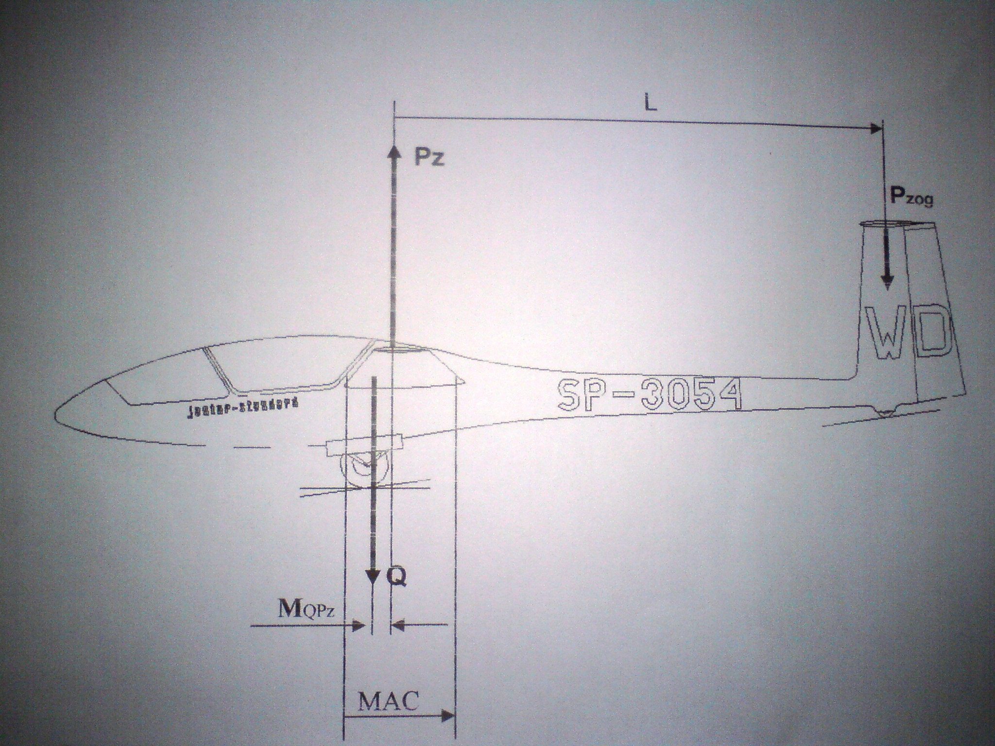

Komentarz: Układ sił i momentu aero w locie (przykładowy)
MAC_Q_Pz.JPG [ 793.49 KiB | Przeglądane 33975 razy ]

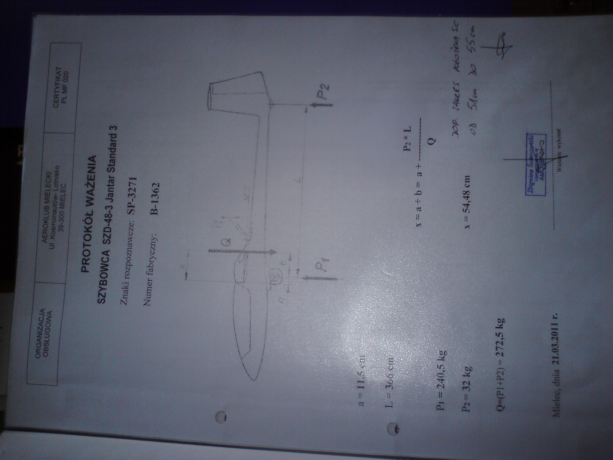

Komentarz: Dla pustego Jantara Std3
Protokół ważenia Jantar Std3.JPG [ 729.67 KiB | Przeglądane 25986 razy ]

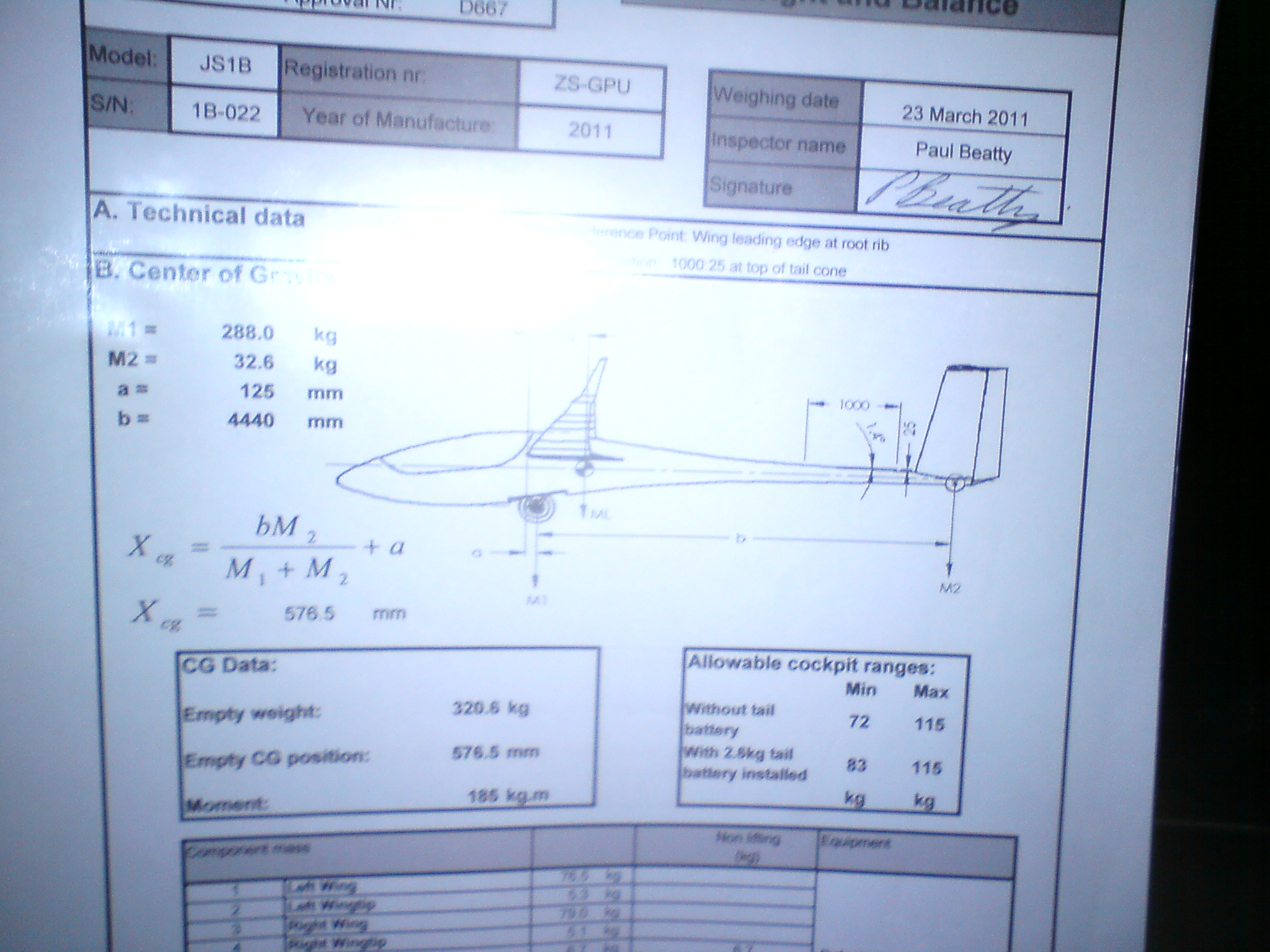

Komentarz: Szybowiec wyczynowy JS1B prod. RPA. Fabryczne ważenie pustego szybowca oraz wyliczenie MOMENTU
Protokół ważenia JS1-B.JPG [ 877.24 KiB | Przeglądane 25986 razy ]

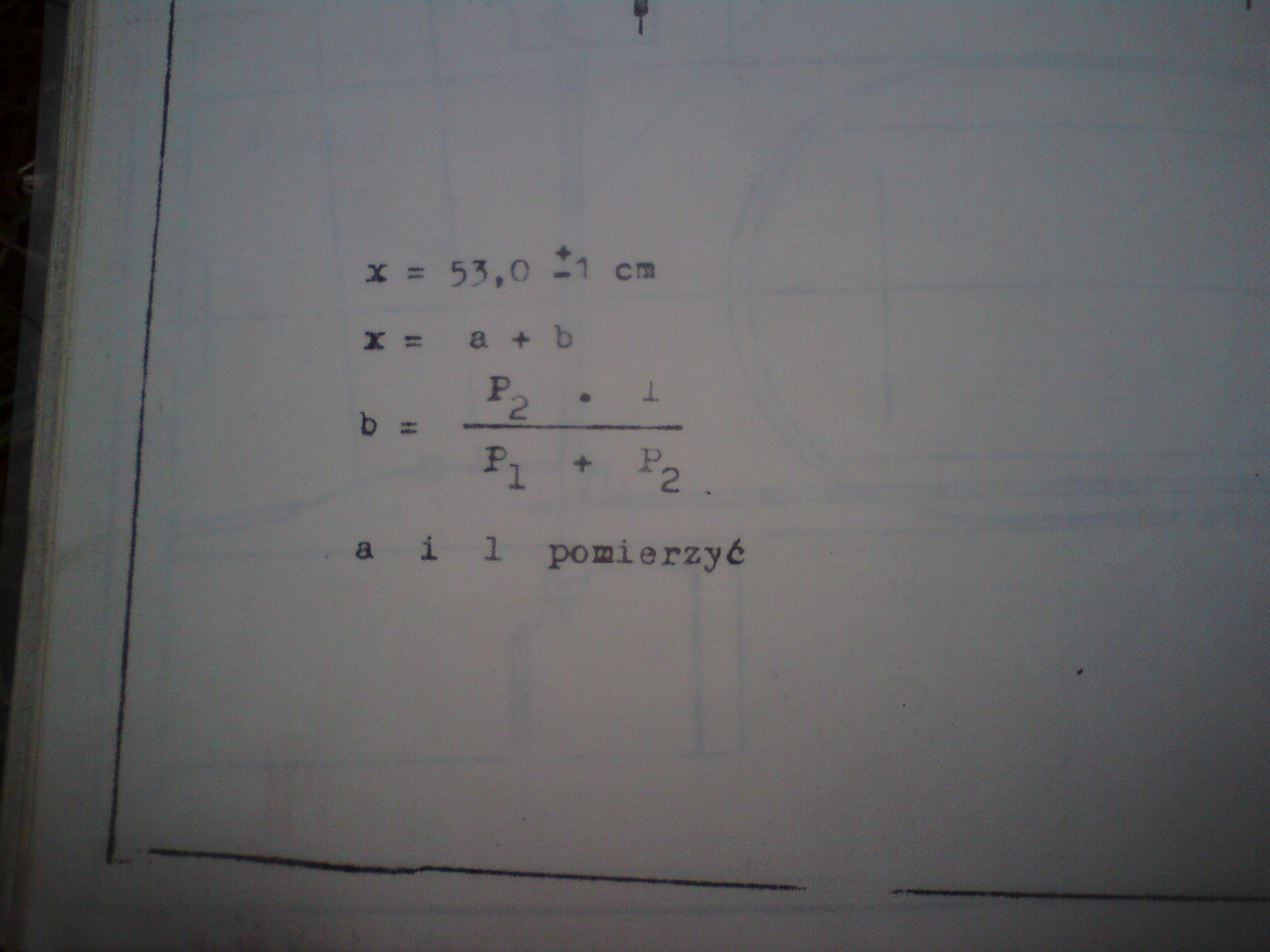

Komentarz: Położenie CG dla pustego szybowca jest wymagane z dokładnością 1 cm. Konieczne ważenie po remoncie. Odległości osi kół od datum szybowca trzeba pomierzyć dla sprawdzenia.
Instrukcja wymaganego Xcg.JPG [ 892.09 KiB | Przeglądane 25988 razy ]
